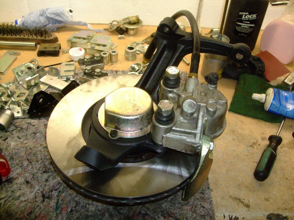

In der Werkstatt ist das Auto schnell aufgebockt und die Räder unten. Beim Zerlegen der Bremse hinten rechts zeigt sich, was so laut PENG! gemacht hat, als ich aus der Garage fahren wollte und was beim Bremsen dann die Unwucht verursachte: der innere Bremsbelag war so fest mit der Bremsscheibe verbacken, dass das Moment nicht den Belag von der Scheibe trennte, sondern einen Teil aus dem Belag riss – Boah
! Ok, einmal Bremse komplett, war ja klar, got it.

! Wegen grünen Mintex und einem holzigen Bremsgefühl

November 2020. An einem trockenen Samstag morgen verlade ich die Karosserie auf den Anhänger und karre sie zum Lackierer. Jetzt geht es womöglich ganz schnell und aus weiss-matt wird blau-glänzend
Aber die Arbeit geht weiter – all das, was im Moment noch ranzig und rostig ist und irgendwann wieder ins Auto rein kommt soll zum glänzenden Häuschen passen. Verzinkte Kleinteile beispielsweise passen gut
Die Fotostory vom Tankdeckel kennt ihr ja schon, die vom Kupplungspedal auch. Fahrwerkskomponenten zusammenbauen macht mit frisch überholten Teilen richtig Spass
