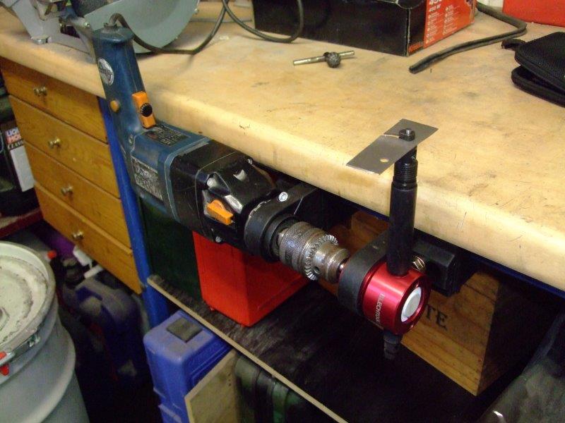

Blöd nur, dass alles drumrum erst noch weggemacht werden muss… Blechschere? Keine Lust. Winkelschleifer? Funkenflug neben dem frisch lackierten Auto? No way! Auf morgen verschieben ::)? Eine Option, aber keine Lösung. Ein Besinnungsbier? Mööp, wird eingeloggt :)!
Das Bier funktioniert, die Besinnung ist da: Zu Beginn der Restauration habe ich mir auf der RetroClassics einen Piranha Blechnibbler gekauft, der war gefühlt sauteuer, hat aber schon gute Dienste geleistet. Den hatte ich seinerzeit fest an die Werkbank montiert, um mit beiden Händen das Werkstück ums Werkzeug zu führen.
Heute mach ich's andersrum, das Werkstück ist fest, das Werkzeug wird bewegt. Minimalinvasiv, ohne grossen Lärm und ohne Kabel mit dem Akku-Schrauber ;).
Geht Ruck-Zuck, anschliessend die Schnittkanten mit der Feile bearbeiten, Löcher bohren, leicht anschliefen, dann noch fertanen und lackieren, fertig.
Den Nibbler kann man natürlich auch ohne Besuch der RetroClassics käuflich erwerben: http://www.blechtools.de/index.html. Wenn jemand immer wieder mal Bleche herstellen muss meiner Ansicht nach gut investiertes Geld.
