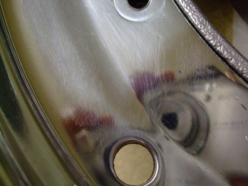

Wie erwähnt bin ich mit dem Polierergebnis einer vorderen Schüsseln nicht zufrieden >:(:
Wären die Schleifspuren in tangentialer Richtung würde es ich womöglich nicht so sehr stören. SO allerdings geht's gar nicht. Woher die Spuren kommen und warum die überhaupt drin sind ist mir klar :(... wegen der durchgeschliffenen Fingerkuppen hab ich zum vorschleifen den Fein Mulitmaster mit 180er und dem Dreieckspad genommen. Natürlich habe ich anschliessend von Hand in tangentialer Richtung geschliffen - offensichtlich nicht genug.
Da ich zum einen echt keine Lust mehr auf Schleifen habe und zum anderen meine Finger mir das echt nochmal so richtig richtig übel nehmen würden werde ich die Nacharbeit nun doch mit der kleinen Sisal-Scheibe angehen. Mit vorsichtiger Handhabe und nur punktueller Bearbeitung ziehts mir hoffentlich die Schraublöcher nicht lang. Ich werde berichten, bestimmt.
Offline godsey
  • Hero Member
  • Beiträge: 5 791
Re: Restauration Gotti 5t. Oder: die Zeche bezahlen. Oder: des Präsis Räder
« Antwort #28 am: Mai 11, 2015, 20:49:17 Nachmittag »
Moin,
wenn es zu viel Aufwand wird, kannst du die Schüssel gerne gegen eine von meinen tauschen.
