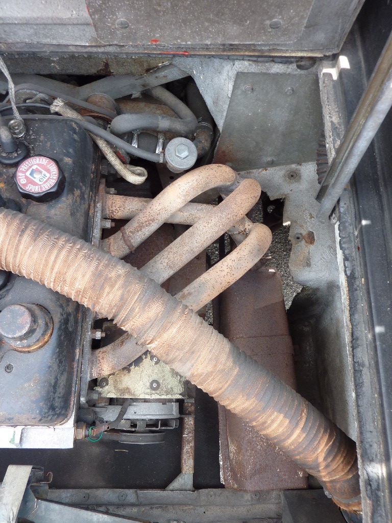

Hat jemand eine Idee was man mit so einem Krümmer machen kann? Gibt es da nicht eine Keramikbeschichtung die auch die Hitze etwas zurückhält?

Jo, ich hab mir dieses Keramik-Lack System für meinen Alpine Turbo Krümmer gekooft. Haftgrund, Grundierung und Lack. Irgendwie son Keramik-Zeugs.  ::)
Und wenn man die Verarbeitungsvorschriften beachtet funktioniert das vermutlich sogar. Zwischendurch in den Ofen und so.......  ::) soll ich Dir das zuschicken, dann schick mir mal Deine Adresse?
Olli.
r8220
Wieviel Grad braucht das? Da ich nicht glaub das das Teil in meinen Backofen passt!!!  :-X
Turbofever
...wie wäre es mit stinknormalem Strahlen, womöglich mit Glasperlen und einfach Auspufflack bis 800° C drauf ??? ?
Hätte ich jetzt gemacht...
R5T2
ZitatHat jemand eine Idee was man mit so einem Krümmer machen kann?
An einem Motorrad habe ich den Krümmer Sandstrahlen und anschliessend mit Aluminium Flammspritzen lassen.
Mit diesem Verfahren wird flüssiges Aluminium mit hoher Geschwindigkeit auf das Teil geschleudert.
Das Zeugs hält sensationell und sieht nach einigen Jahren Gebrauch immer noch aus wie neu.
Die Oberfläche ist allerdings sehr rauh. Der Rost hatte sich im Krümmer von aussen sehr tief eingefressen und hässliche Krater hinterlassen.
