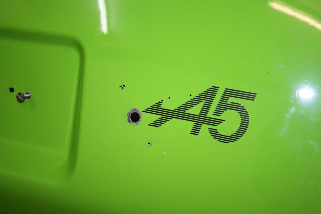

Das A5-Logo ist voll im Weg und muss leider weg - echt schade aber auch, Mann :-\! Und ich tu mich da echt schwer, das Logo runter zu machen... einerseits, weil ich das A5 einfach stilistisch echt unglaublich gut finde, und andererseits, weil auch da echt schon richtig viel Arbeit reingeflossen ist... mangels Verfügbarkeit habe ich die Logos und Dekore Anfang der 2000er anhand eines alten Aufklebers rekonstruiert und mit AutoCad gezeichnet. Die Plotterei war sauteuer, aber das hatte ich glaube ich schon erwähnt, oder? Ach ja, und überhaupt finde ich das 1981er-Design mit den schmalen Streifen und dem A5, das über die Streifen hochsteht einfach nur das passendste Design für den alten 5er :). Aber hilft ja alles nix, ist im Weg und muss runter.
Das Ergebnis mit den aufgesetzten Heckleuchten entschädigt :)!
