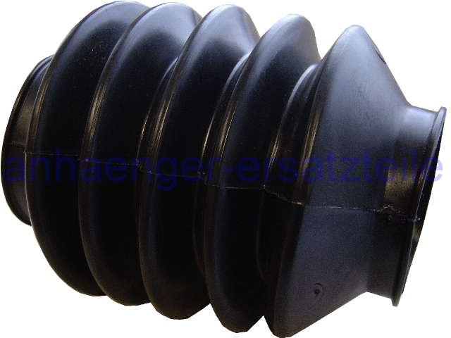

Ich habe lange nach einem passenden Faltenbalg gesucht um den 911er Luftsammler an die Drosselklappe zu adaptieren.
Nächtelanges Recherchieren bei einschlägigen Lieferanten wie Freudenberg hat nix gebracht. Auch Motorraumbilder von Renaults der späten '70er gaben nichts Entsprechendes her.
Ein perfekt passendes Teil habe ich dann doch noch über Ebay gefunden: Ein Faltenbalg für eine Auflaufbremse für einen Anhänger.
Drosselklappenseitig ohne Änderung verwendbar, am Luftsammler gekürzt und die Schelle im "Tal" der Welle des Balgs verschraubt.
Geil, ich hab mich schon Faltenbälge im Do it your self-Verfahren vulkanisieren sehen! ;)
