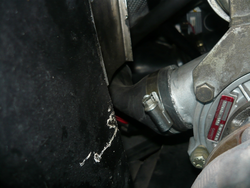

Das Zickchen läuft derzeit wie ein Uhrwerk. Was noch stört, ist, daß der Motor beim Gaswegnehmen kurz fast abstirbt. Allerdings stabilisiert sich der Leerlauf dann sofort. Die wahrscheinliche Ursache habe ich auch gefunden:
Der gute Silikonschlauch kommt vielleicht mit Überdruck besser klar als das Original, Unterdruck kann er definitiv schlechter. Wie lang das Ding diese extreme Verformung mitmacht, kann ich nur spekulieren. Allzulang kann das aber nicht gutgehen.
Neue Originalschläuche hätte ich noch da, aber bei Zemp und Gujer haben die Teile ja syncron versagt, als der Ladedruck erhöht wurde.
Kennt jemand eine Quelle für Druck- UND Unterdruckerprobte Schläuche?

Ich glaube der Hr. Schweizer fertigt auch Silikonschläuche nach Wunsch ! Nicht nur LLK   ;)
eine Kleinserie zu einen moderaten Preis dürfte bei dem relativ einfachen Schlauch kein Problem sein !
oder ihr baut http://s-r-p.com/shop/index.php/cat/c1704_Stuetzspiralen.html/XTCsid/35b0eca64c3de9e1d3a483a8831addc2 das mit ein  ::)

Ist für die alte Zicke. Aber die Stützspiralen kannte ich noch nicht, das wird probiert. Allerdings hat der Schweizer nicht den richtigen Schlauch. Er hat nur die 45°  (eigentlich 135°) Schläuche, gebraucht würden aber 60° (eigentlich 120°)

genau wurde schon gesagt...einfach eine Drahtspirale in den Schlauch stecken...dann kann das nicht mehr passieren.
