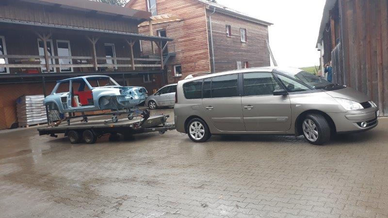

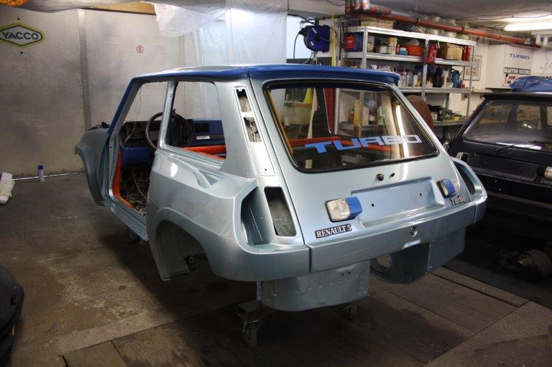

Letzte Woche war es endlich soweit - the boy's back at home :)!
Das hier war mir wichtig:

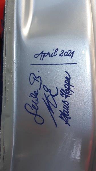

Die Jungs haben eine tolle Arbeit abgeliefert, was ich jetzt nochmal mehr schätze, da ich weiss, was es für eine Heiden-Arbeit ist, so eine Karosserie zu lackieren. Und man darf nicht vergessen: Berthold, der eigentliche Lackierer ist weit über 70, Klaus, der vieleviele Details in der Vorbereitung übernommen hat hat mittlerweile den 6er deutlich überschritten. Von dem her nochmals mehr: Respekt, Männer, tolle Arbeit :)! Und falls Fragen aufkommen: die Tropfen sind Wasser, es hat geregnet, als der Bub heimkam.

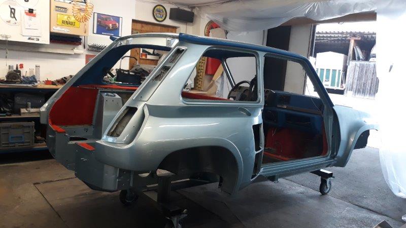

Was an sich klar war ist, dass mit der lackierten Karosserie ein Motivationsschub einsetzt. Und obwohl ich von den Lack-Guys mehrfach die eindringliche Empfehlung bekommen habe, die lackierte Karosserie 8 Wochen ruhen zu lassen kann ich nicht an mich halten und räume schon mal die Heckklappe beiseite ::)...

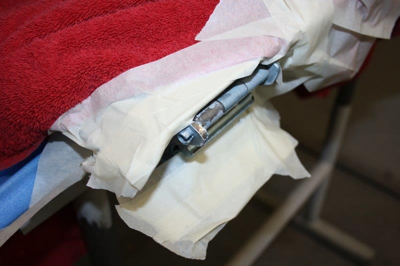

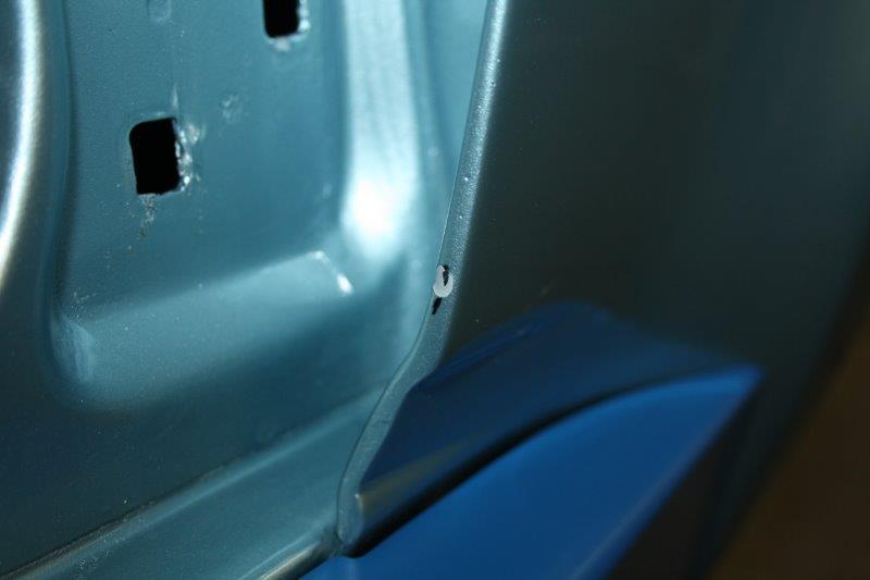

Wenn da, jaaaa, wenn da nicht auf einmal am unteren Ende der A-Säule Lack-Krümel liegen würden :-\... Och, nich so schlimm, das ist der Lack, der sich jetzt von den Scharnieren löst, das hört auf. Aber nein, das ist es nicht :(... es ist das untere Gelenk, das beim Schliessen der Tür von innen gegen den Kotflügel drückt und den nach aussen wölbt :(. Verdammt, jetzt rächt sich, das da letzten September der Kotflügel nochmal ab war!
Die Türen waren ganz bewusst die letzten beweglichen Teile, die ich von der Karosserie genommen habe. Die Türen waren mein Fixpunkt, an denen ich die hinteren Kotflügel beim ankleben ausgerichtet habe. Und die Türen waren sowohl an der vorderen Kante als auch in der Fläche die Teile, an denen sich die Montage der vorderen Kotflügel orientiere. Erst als die 4 Kotflügel wieder befestigt waren hab ich die Türen rausgenommen. Dann aber, bei der Dachspoilermontage ist es deutlich geworden, dass der rechte Kotflügel zu tief sitzt. Und gezwungenermassen habe ich den Kotflügel nochmals abgenommen und etwas höher positioniert wieder neu befestigt - in die gleichen Nietlöcher im Schweller! Und das war wohl doch nix :(... Ok, bloss nicht mehr allzu häufig bewegen, ich muss mir etwas einfallen lassen, so kann und mag ich das nicht lassen. Kotflügel am Schweller nochmals ab und mehr nach aussen setzen? Der ist nicht nur vernietet sondern auch verklebt, das wird nix ohne kein flächigen Flurschaden anzurichten. Einfach lassen? Weiss nicht, mir sieht es so aus, als dass sich das Gelenk durch das GFK durcharbeitet. Die Tür weiter nach hinten setzen? Aber die Spaltmasse passen doch soweit... mit einer kurzfristigen Entscheidung wird das nix, da muss ich eine Nacht drüber schlafen.

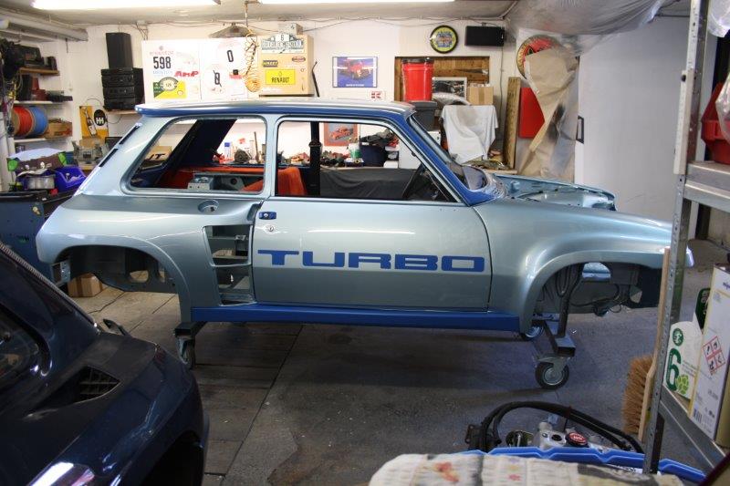

Jedenfalls bau ich den Schweller an. Und schwupps - sieht's schon wieder mehr nach Auto aus :)!
Spaltmasse passen hinten
und vorne auch :D

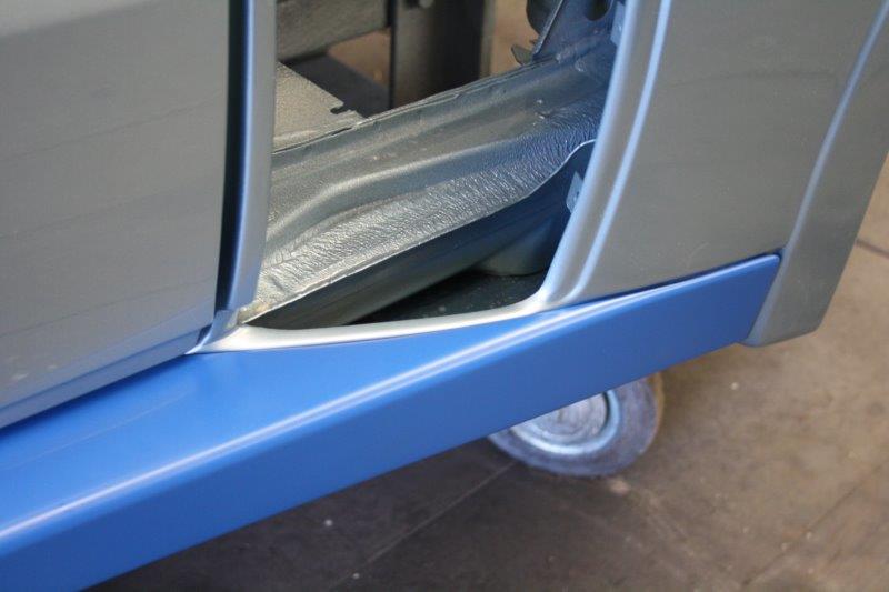

Auf dem letzten Bild sieht man etwas, wie sich das Gelenk durch den Kotflügel durchschabt.
Links das gleiche Spiel, hier passt alles auf Anhieb :D. Eigentlich klar, hier haben die Teile im Rohbau ja schon gut zusammen gepasst.

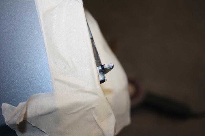

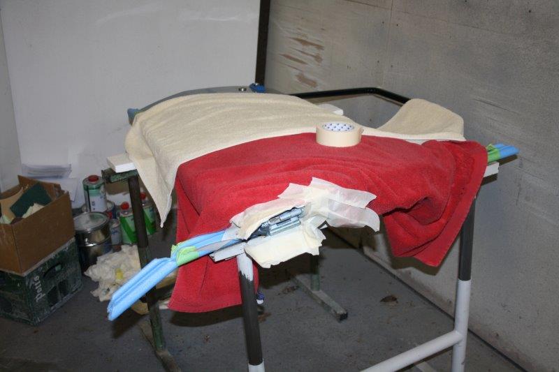

Es hilft nix, so mag ich die rechte Tür nicht lassen. Also nochmals raus. Mit der Idee, das Gelenk etwas zu kürzen bzw. die Kante, die drückt, etwas abzurunden. Vorher natürlich durch den Türspalt mit Edding markieren, wo ich möglichst etwas wegmachen muss.
Und mit einem Heiden-Respekt und hochkonzentriert spann ich die 24er-Fiberscheibe auf den Winkelschleifern und futschle mit gaaanz viel Gefühl und nochmehr Geduld das Gelenk runter ???. Glaubt mir, das ist echt gar kein gutes Gefühl, an den frisch lackierten Teilen mit dem kreischenden Winkelschleifer zu hantieren! Feile, Säge und Co hab ich zwar in Erwägung gezogen, wegen der hin- und herwacklerei der Tür auf den Böcken wieder verworfen. Ruck-zuck wäre die Tür von den Böcken gefallen, dann ist die Kacke auch am dampfen. Dann lieber den Winkelschleifer und minimal-invasiv, der hierbei entstehende Schaden könnte vielleicht ein Spot-repair-Mensch wieder richten.
Aber es geht alles gut :)!
Grundierung noch drauf und wieder rein ins Auto. Dieses Mal passt alles :D! Einzig vielleicht, dass der Kotflügel um unteren Bereich gegenüber der Tür nun etwas zurücksteht. Das nehm ich aber gerne in Kauf, solange Teile nicht aneinander schrabbeln.
