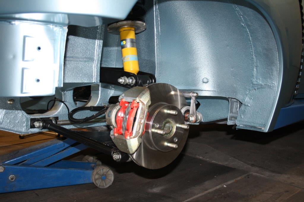

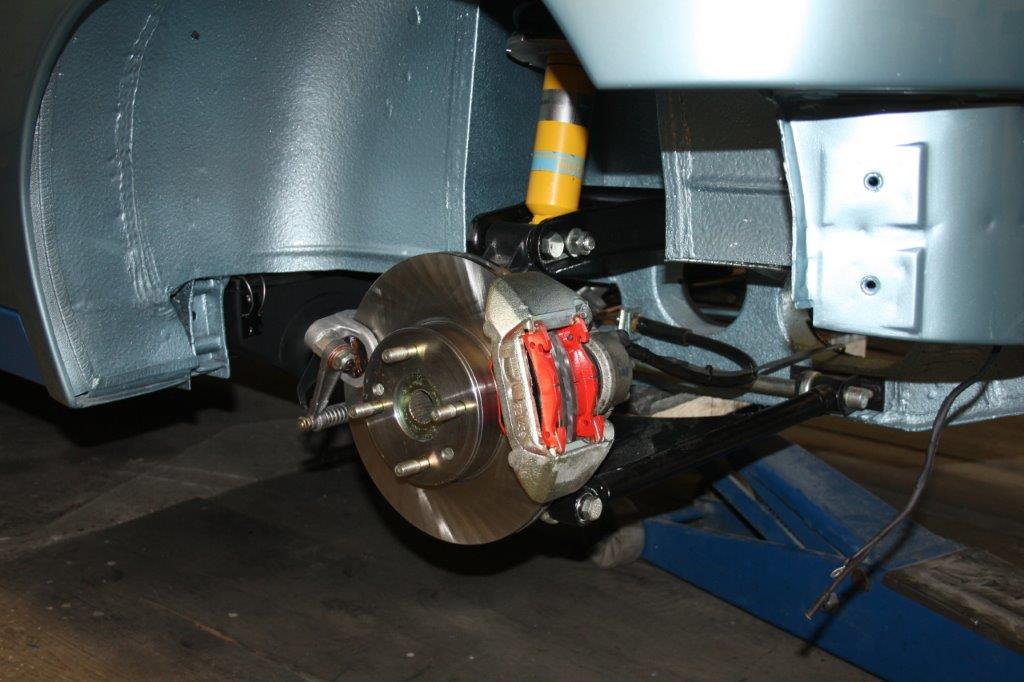

Nochmals ein herzliches Dankeschön an San Andreas :) - anhand der irgendwie doch recht kleinen aber dafür mit Sicherheit nicht optimal belichteten Fotos gemachte Fehler zu erkennen braucht einiges an Aufmerksamkeit!
Gestern jedenfalls hab ich die oberen Querlenker gedreht und war überrascht, dass je Seite gerade mal 45 Minuten dafür nötig waren... der Ausbau vor der Restauration hat deutlich länger gebraucht ;). Und die Hände waren viiieeel schmutziger :D.
In dem Zug hab ich die Bremsanlage an der Hinterachse gleich komplettiert. Verbaut sind EBC Red Stuff, hätte ich die vor keine Ahnung, 4 Jahren vielleicht :-\ ? nicht schon neu gekauft würde ich mich heute sicherlich für die Carbone Lorraine entscheiden. Mal gucken, ob und was die roten EBCs können, die grünen jedenfalls waren nix.
Btw - und nur falls Fragen aufkommen: die Achsschenkel sind nur fixiert und nicht festgezogen, da sie zum Einbau der Antriebswellen eh' nochmals vom Querlenker genommen werden müssen.

Hi,
die Sicherungsleisten für die Bremsbeläge gehören nach unten. Der Bremssattelträger hat dafür eine Ausfräsung.
CU
daniel ch

Bei der Gelegenheit wärs noch interessant zu wissen, warum es für 4 verschiedene Bremssättel nur 2 Teilenummern gab:
Ob man da wohl vordere oder hintere bekommen hat?
R5T2
Zitatwarum es für 4 verschiedene Bremssättel nur 2 Teilenummern gab
Wie kommst Du auf 4 verschiedene?
Wie Hubsy gezeigt hat lassen sich die Sicherungsleisten beidseitig einstecken.
Ich habe mal kurz bei meinen Ersatzteilversionen nachgeschaut, da passen die Leisten auch beidseitig.
Da braucht es nur noch 2 verschiedene, damit die Entlüfterschraube bei allen oben ist.
