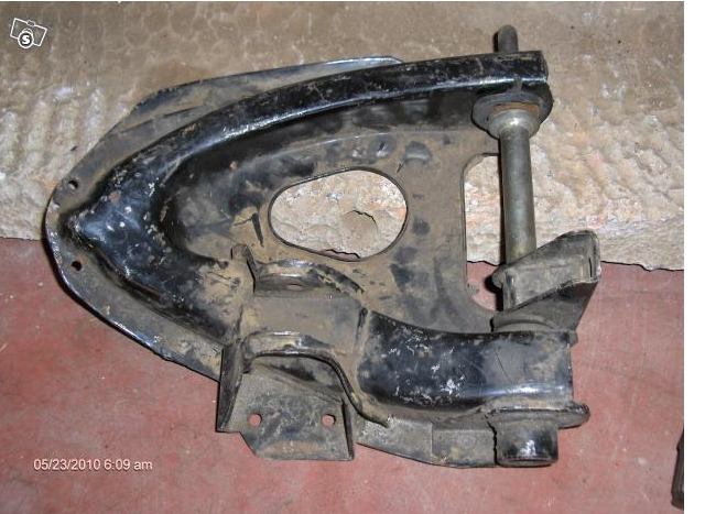

@godsey, Hinweis verschiedene Aufhängungsteile
ZitatDer TL-Querlenker ist völlig merkwürdig, die Drehstabaufnahme ist volle 15mm weiter eingeschoben
Ab ca 1980 wurde bei den R5, mit Ausnahme 1223 und 122B, der Nachlauf geändert.
Das erklärt natürlich alles... Wo nimmst du die Infos nur immer her? Bin ein weiteres Mal begeistert!
Ich habe noch eine weitere Variante für die Montage des Stabis gefunden:
Dafür muß man zwar auch am Querlenker schweissen, aber dafür passt der Stabi unverändert. Sehr interessant!
